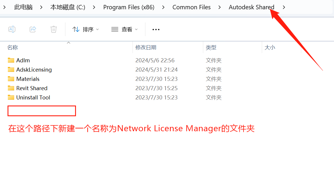

1,打开路径C:\Program Files (x86)\Common Files\Autodesk Shared然后创建Network License Manager文件夹(如果本身有这个文件夹就直接点进去即可)

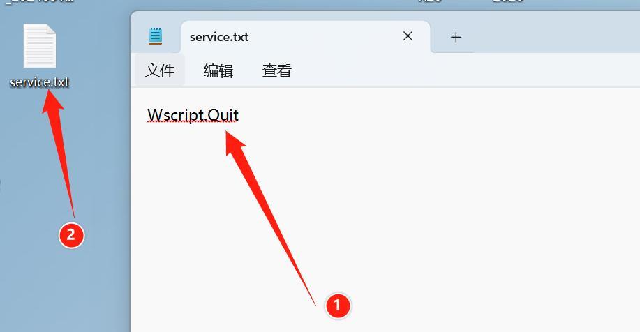

2,随后我们在桌面创建一个文本文件并在其中输入此文本“Wscript.Quit”

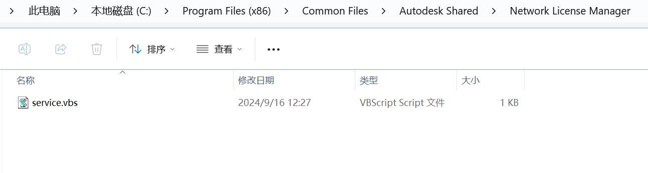

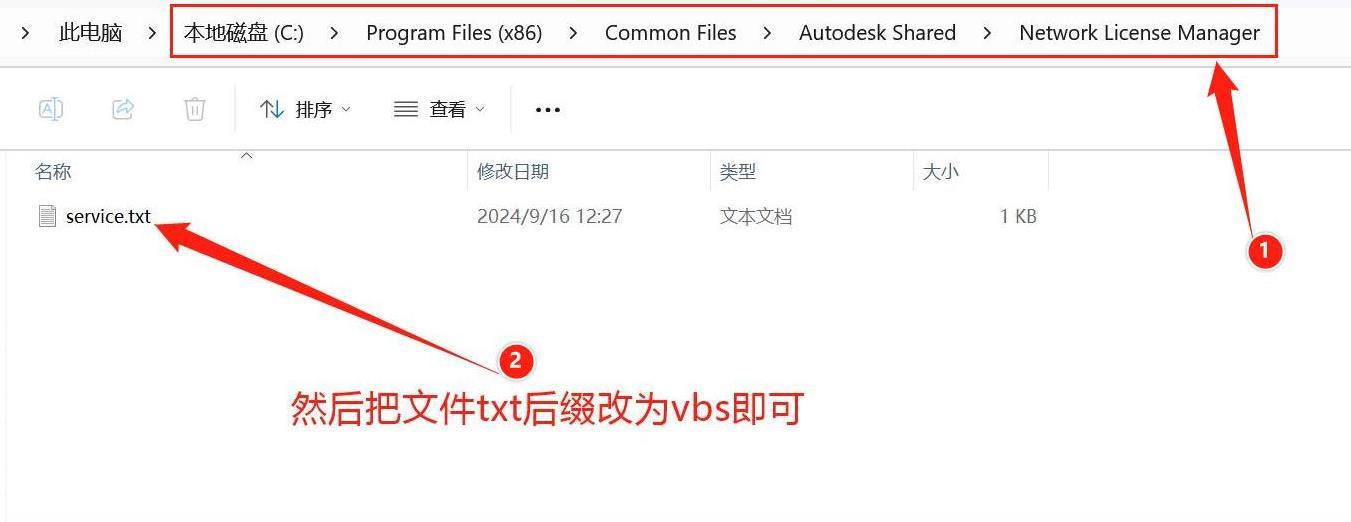

3,保存之后再把这个文件拖入到刚刚Network License Manager文件夹中
