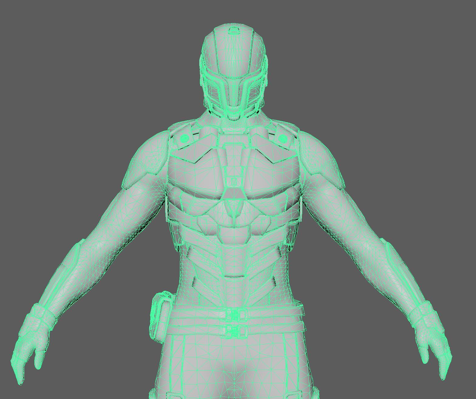

如何快速删除模型的三角面,或者把三边面模型转换为四边面

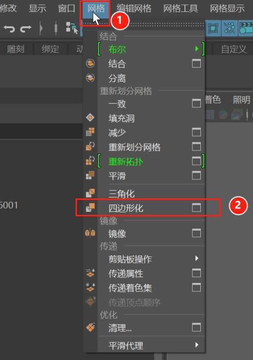

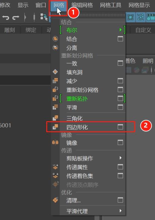

方案一:使用Maya自带的“四边形化”(Quadrangulate)命令
这是最直接的方法,适用于大多数简单的三角面模型转换。
在弹出的对话框中,可以设置以下参数:
- 角度阈值:默认为30度,控制相邻三角面合并的极限参数。当相邻三角面的法线夹角在该阈值范围内时,它们会被合并为一个四边面。
- 保留面组边界:如果勾选此选项,转换后的四边面将保留原始的面组边界。
- 保留硬边:如果勾选此选项,转换后的四边面将保留硬边。
- 保留纹理边界:如果勾选此选项,转换后的四边面将保留纹理边界。
- 世界空间坐标:如果勾选此选项,转换后的四边面将使用世界空间坐标。
5. 点击应用以完成转换。

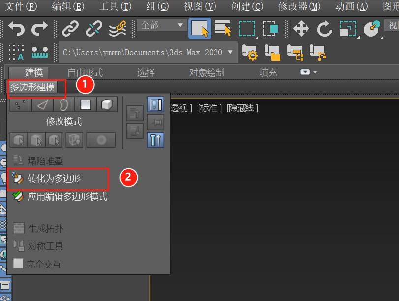

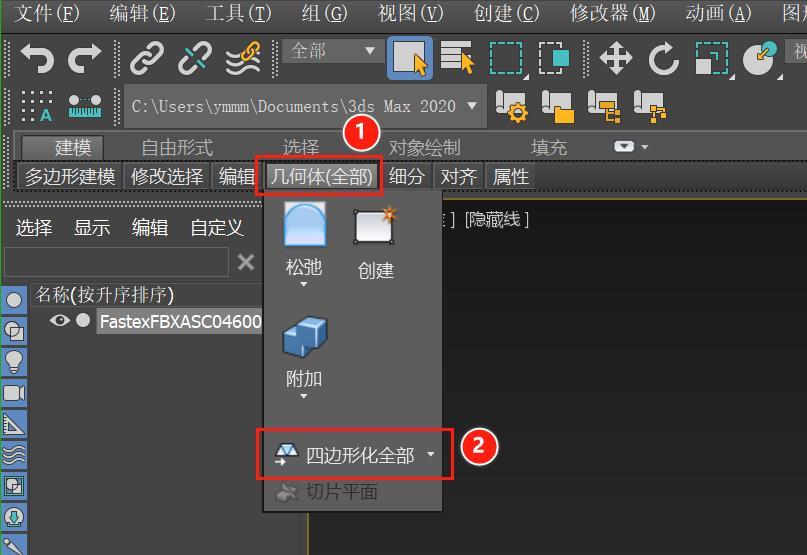

方案二:使用3Dmax的石墨工具(Graphite Modeling Tools)进行四边形化

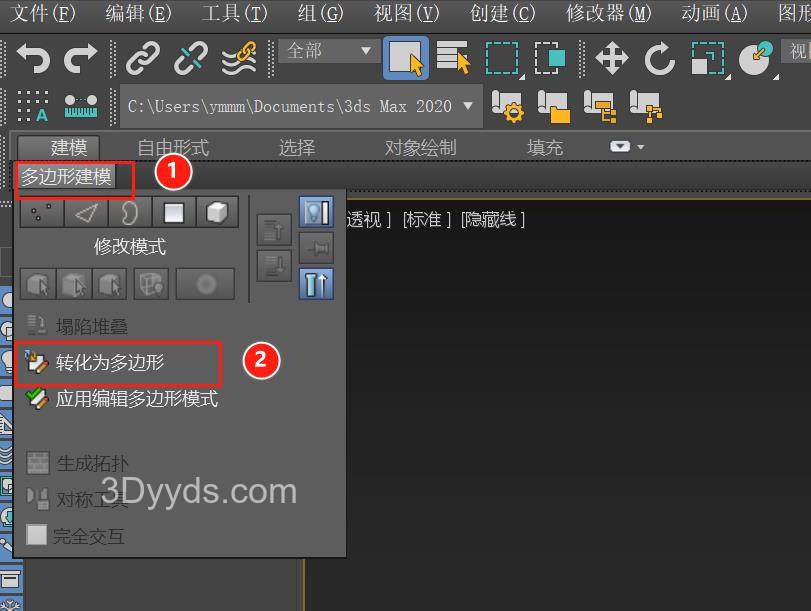

- 转换为可编辑多边形:首先,在软件左上方点击多边形建模或者右键点击模型,选择“转换为可编辑多边形”选项,确保模型处于可编辑状态。

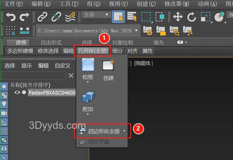

- 选择四边形化全部:在石墨工具的“几何体”菜单中,选择“四边形化全部”(Quadrify All),系统会自动将所有三角面转换为四边面。此方法适用于大多数情况,操作简单快捷

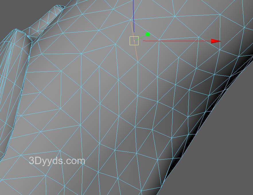

方案三:在Maya中手动进行三边面的优化,即手动删除线段。
针对一些没办法自动处理为四边面的模型,我们往往需要进行手动处理,下面将会介绍手动快速选择三角面线段的技巧。

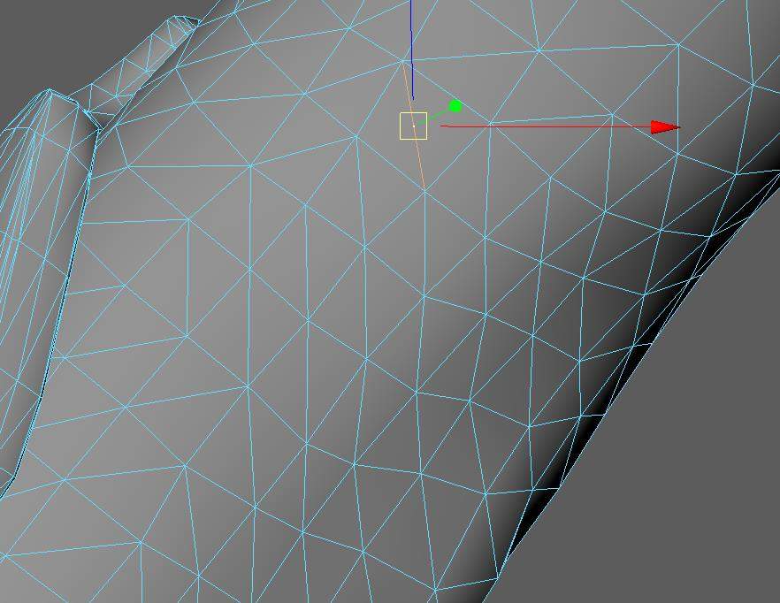

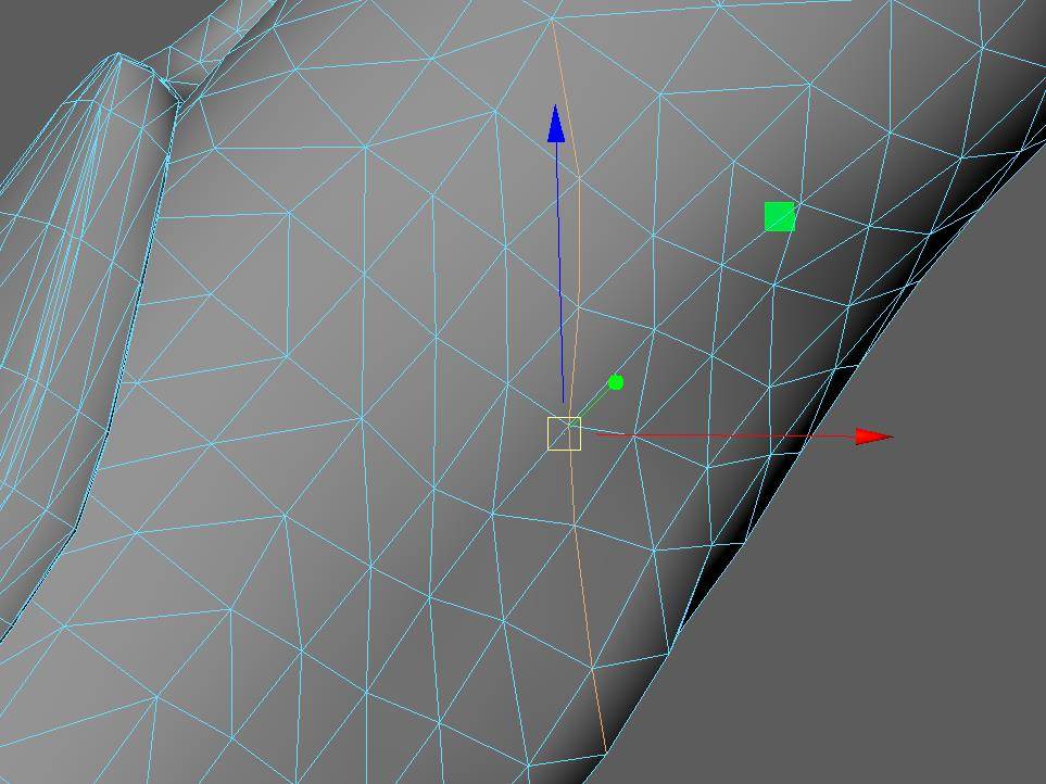

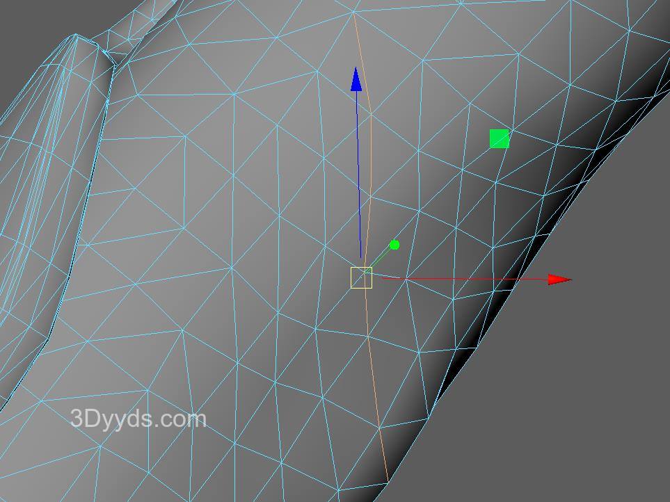

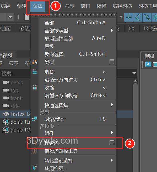

一.使用“选择连续边”工具:
1.首先选中模型上的一条边
2.在“建模”(Polygons)菜单集中,选择“选择 > 选择连续边工具”(Select > Select Contiguous Edges)。
3.即可选中连续的边,然后进行手动删除。在连续边选择中可以进行角度的设置来约束选择范围
选择边工具角度参数的详细解释:
2D角度:由曲面拓扑生成的角度,不考虑曲面的形状。
3D角度:由曲面的形状生成的角度,类似于在世界空间或局部空间中测量的角度

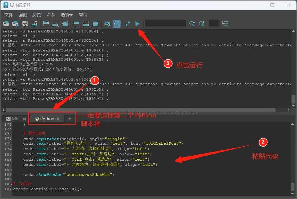

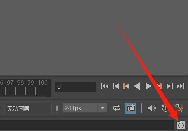

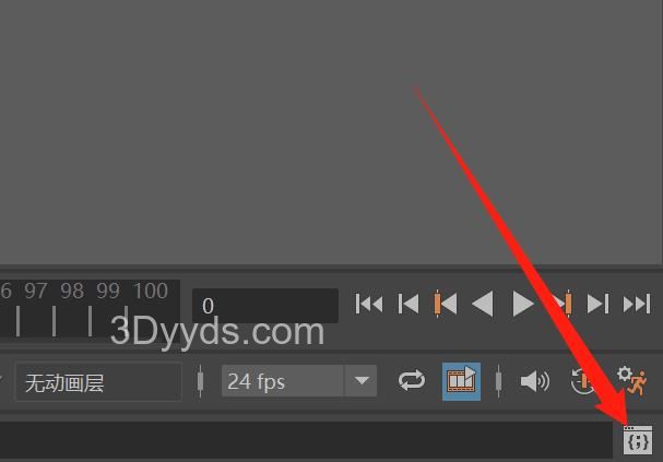

1.点击软件最右下角脚本编辑器图标。
2.复制粘贴我们的脚本代码到Python脚本框里面,并点击运行。
复制以下代码⬇

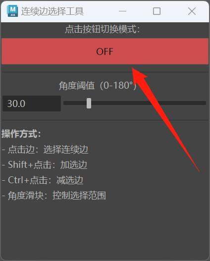

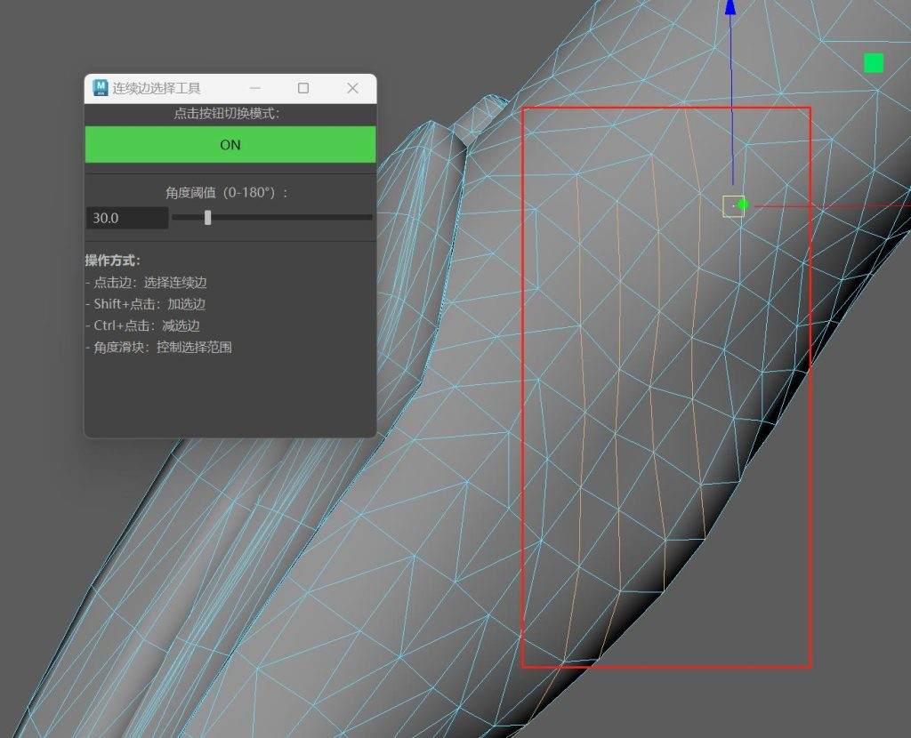

3.运行后会弹出一个框,点击OFF激活选择连续边模式,在下方可以直接进行角度阈值的调整,方便更好选中合适的线段 。
4.激活脚本后,此时只需单击模型的任意一条边即会选中连续的线段,Shift加选,Ctrl减选,如需关闭这个模式,只需再次点击刚刚的ON开关即可。
