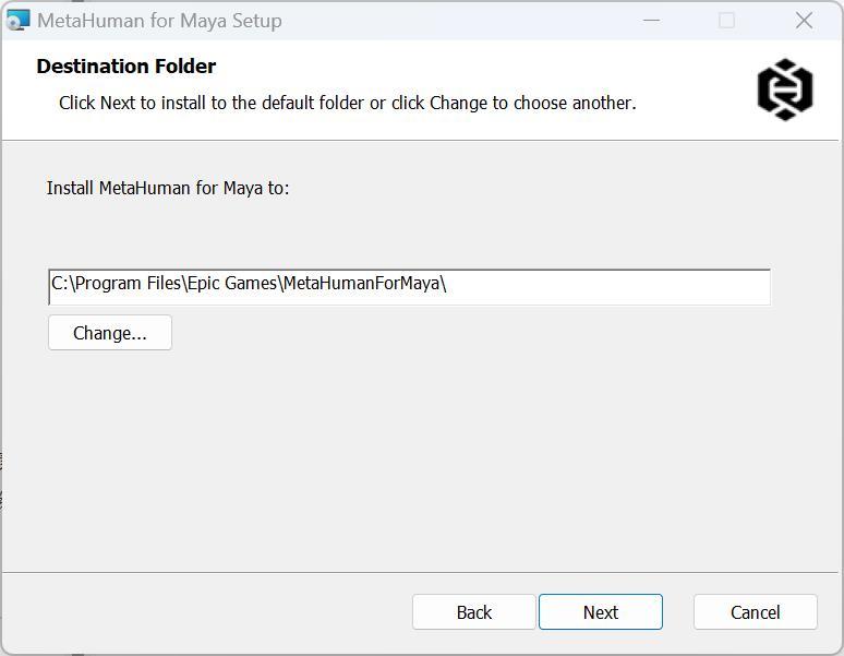

这个一般是由于插件未安装到指定位置导致的,我们可以设置一下环境变量重新指定插件位置

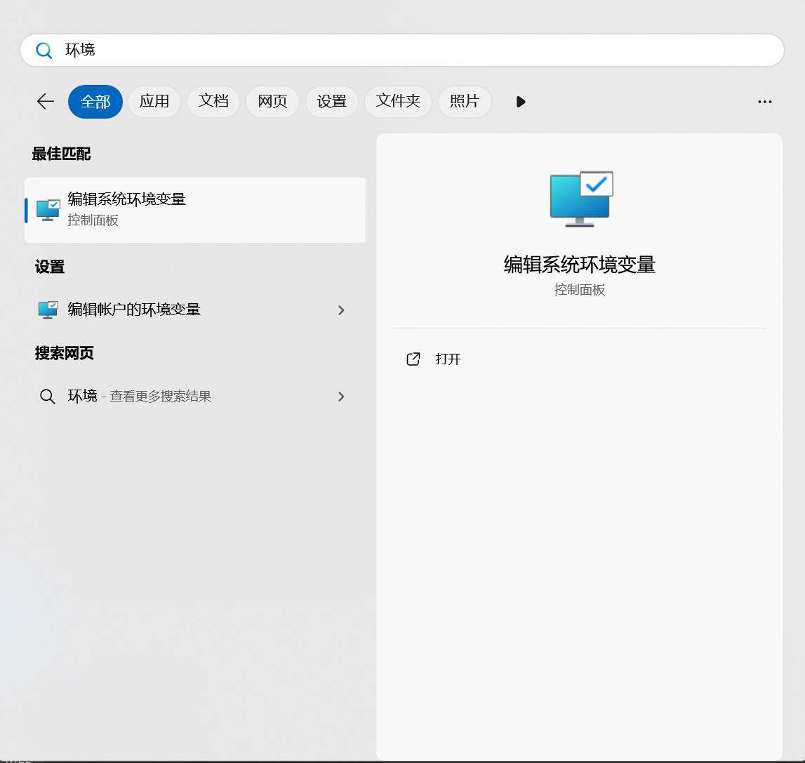

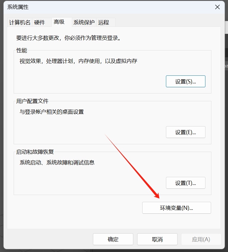

打开Windows环境变量设置。

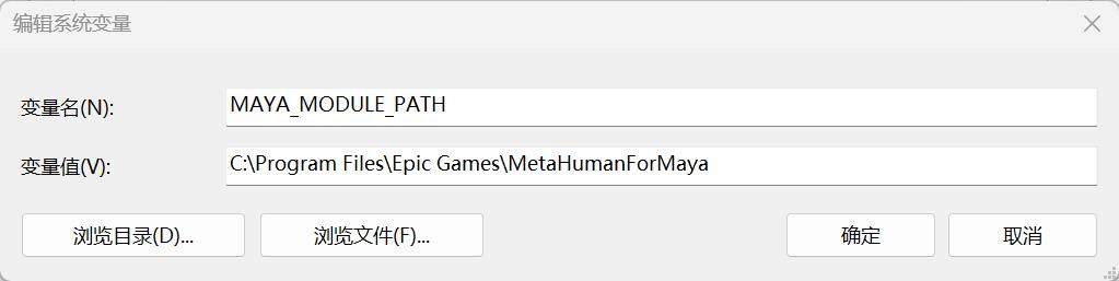

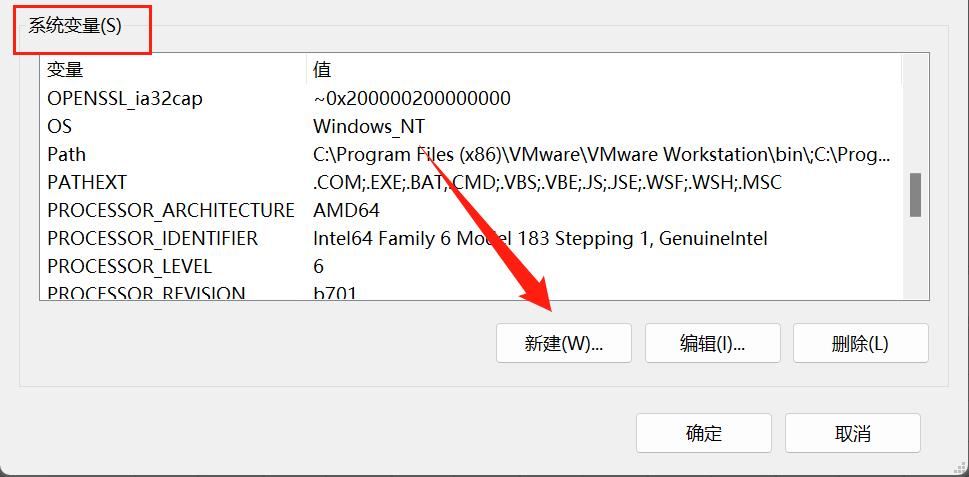

新建一个系统环境变量
变量名称:MAYA_MODULE_PATH 变量值:C:\Program Files\Epic Games\MetaHumanForMaya
