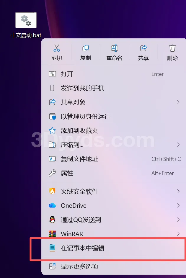

1.新建一个文本文档,将后缀名从 .txt 改为 .bat。
2.右键用记事本打开这个文件
3.把以下代码粘贴进文档中

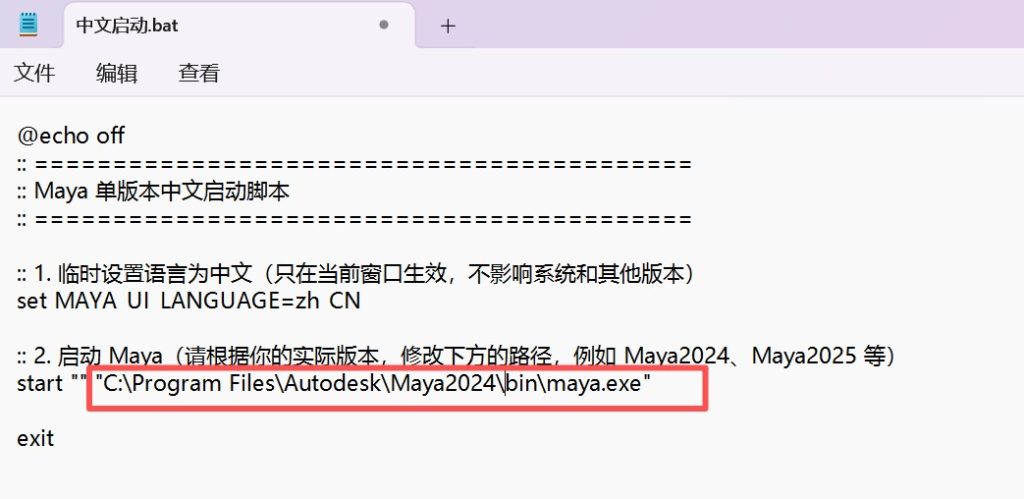

@echo off
:: Maya 单版本中文启动脚本
:: 1. 临时设置语言为中文(只在当前窗口生效,不影响系统和其他版本)
set MAYA_UI_LANGUAGE=zh_CN
:: 2. 启动 Maya(请根据你的实际版本,修改下方的路径,例如 Maya2024、Maya2025 等)
start "" "C:\Program Files\Autodesk\Maya2024\bin\maya.exe"
exit

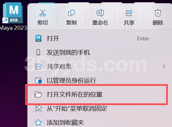

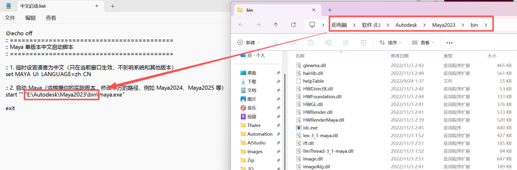

其中"C:\Program Files\Autodesk\Maya2024\bin\maya.exe"文件路径替换为你软件安装的实际路径。可以右键软件图片选择文件所在位置打开安装路径
4.将实际路径替换后保持文档,然后双击.bat文件启动。
